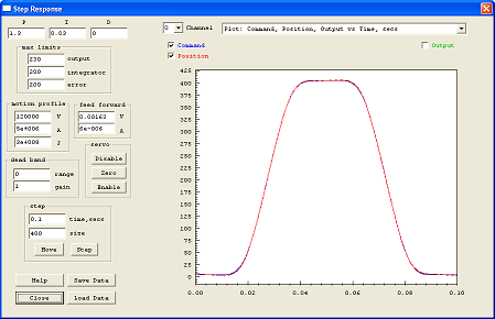

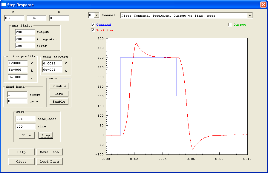

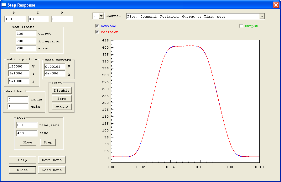

Окно настройки регуляторов и опережения (Step Response Screen) позволяет проводить измерения и строить график отклика системы с учетом профиля движения для настройки контроля положения или реакции системы на "ступеньку" для настройки регуляторов контроля скорости. График приведенный выше построен при значениях задания в 400 дискрет команды Step. Для увеличения изображения нажмите на него. Обратите внимание, что выходной сигнал содержит большие всплески. Это является результатом ошибки квантования по положению. Ошибка квантования возникает, так как в системе не было никакого движения, а потом внезапное, резкое изменение в одном серво-цикле. Это нелинейный эффект. В некоторых случаях этот "всплеск" может превысить диапазон выходного сигнала вызывая насыщение. Низкочастотный фильтр может быть использован для сглаживания этого эффекта до определенного предела. Слишком сильное сглаживание в конечном счете оказывает влияние на производительность системы, снижая запас по фазе. Как правило, частота среза фильтра нижних частот должна быть значительно больше, чем рабочая полоса частот системы.

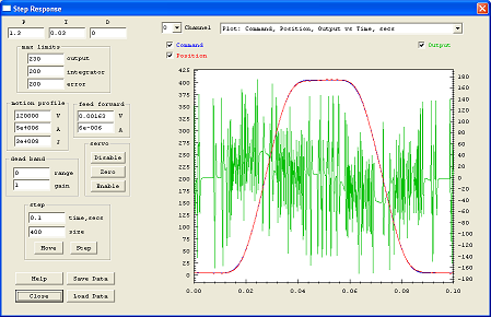

В выпадающем списке можно выбрать один из трех режимов отображения отклика системы:
  1. Задание по положению, измеренная позиция, управляющий сигнал (Commanded Position, Measured Position, and Motor Output)
  2. Ошибка положения, управляющий сигнал (Position Error and Motor Output)
  3. Задание по скорости, измеренная скорость, управляющий сигнал (Commanded Velocity, Measured Velocity, and Motor Output)

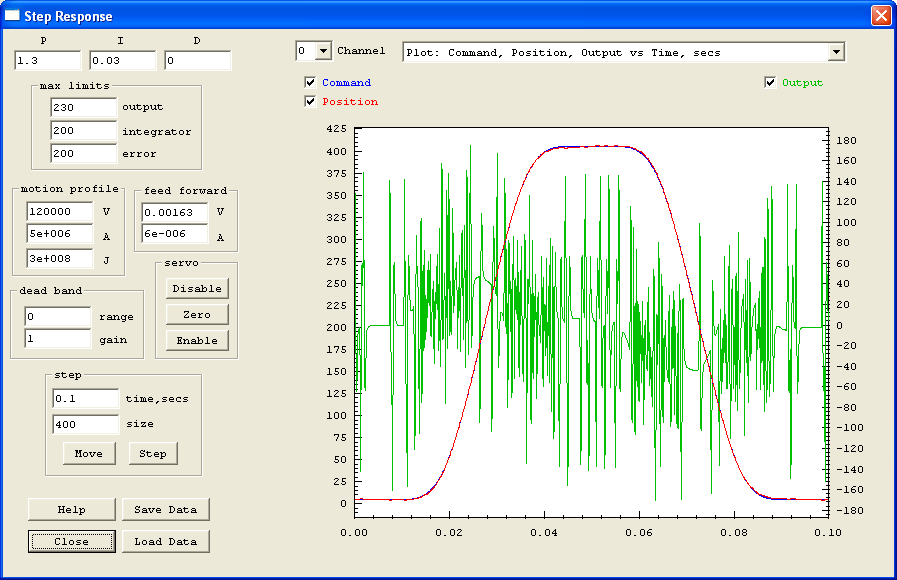

На всех трех графиках управляющий сигнал всегда отображается в качестве вспомогательной оси Y на правой стороне графика. Другие значения располагаются на первичной левой оси Y. Ось X всегда показывает время в секундах. После того, как был выбран конкретный тип графика, любую кривую можно скрыть/показать, установив флажок с соответствующим именем (и цвета) переменной.
Любая часть графика может быть увеличена с помощью выбора нужной области при зажатой левой кнопки мыши. Нажатие правой кнопкой мыши на графике вызовет контекстное меню, которое позволяет сбросить масштабирование или перейти к предыдущему уровню масштабирования.

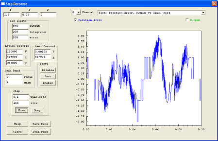

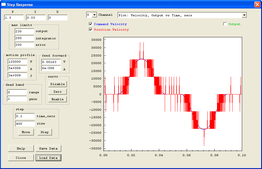

Ниже приведен пример графика определения ошибки положения (при тех же параметрах, что и график выше). Ошибка положения (Position Error) определяется как измеренное положение (Position) - заданная позиция (Command Position). Обратите внимание, что поскольку измеренное положение квантуется к целому числу отсчетов датчика, эффект квантования наблюдается также в значениях ошибки положения.

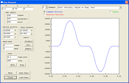

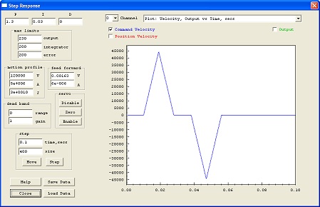

Третий тип графика отображает заданную скорость движения и/или измеренную скорость. Скорость показана в единицах позиции в секунду. При нажатии кнопки Move вычисляется профиль движения для достижения заданного положения в кратчайшие сроки без превышения максимальной скорости, ускорения или рывка. Поскольку вычисления происходят с использованием арифметики с плавающей точкой, кривая команды выглядит очень гладко. На графике снизу отлично показана эта ситуация. В графике скорости, наклон кривой зависит от ускорения. В этом примере относительно низкое значение, заданное для максимального рывка изменяет наклон ускорения постепенно. Второй график ниже сделан с теми же данными, но задания по скорости отображаются вместе с измеренными значениями скорости. Из-за ограничений разрешающей способности энкодера, измеренная скорость, рассчитанная с помощью простой разницы позиции за период рассчета, как правило, сильно квантуется, как показано на рисунке.

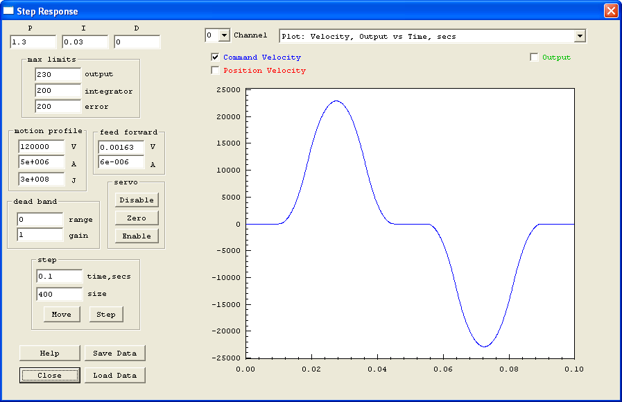

График скорости ниже, показывает эффект от установки максимально допустимого рывка(Jerk) до очень больших значений (в сто раз больше относительно графика выше).

Командой Шаг (Step) будет выдано максимальное выходное значение (output) для шага в целевую позицию, затем будет выполнена пауза и сделан еще один шаг в обратном направлении без учета ограничений профиля движения (первый график на этой странице).
