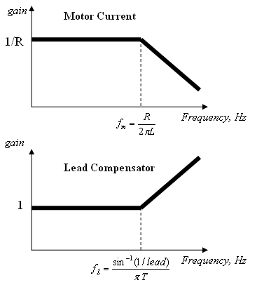

Параметр Lead Compensation может быть использован для компенсации индуктивности двигателя. На низких частотах сопротивление катушки является постоянным, но по мере увелечения частоты
индуктивность L в определенной момент
начинает возрастать, а ток уменьшаться (см. график ниже).
Компенсация KMotion дает противоположный эффект, коэффициент усиления 1 возрастает с увеличением частоты. Если параметр указан верно, то крутящий момент будет сохранен и на более высоких оборотах.
При этом предполагается, что номинальное напряжение двигателя ниже доступного напряжения питания. Например, шаговый двигатель 5В подключен к 15В источнику напряжения, чтобы позволить увеличить напряжение на высоких частотах (скоростях).
Простая формула для компенсации вглядит следующим образом:
v ' = v + Δv L
где v напряжение до компенсации, v' напряжение после компенсации, Δv изменение значения напряжения за последнее вычисление и L значение компенсации.
Следующая формула вычисляет частоту «колена» для указанного параметра учетом частоты дискретизации вычислений (обычно Т = 90 мкс).
или инверсией этой формулы для получения параметра учитывая частоту "колена".
В таблице получены значения из приведенной выше формулы. Для большинства двигателей значения компенсации будут находиться в пределах от 5 до 20.

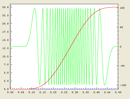

График выше показывает простое движение 0.5с без компенсации в режиме "Микрошаг". Положение показано красным и отображается в количестве циклов, значения слева. Выход ШИМ показан зеленым и выводится в единицах дискретизации ШИМ, значения справа. Параметры движения: cкорость (Vel) = 200 циклов/с, ускорение (Accel) = 200 циклов/с2, рывок (Jerk) = 10000 циклов/sec3. Следует отметить, что независимо от скорости амплитуда ШИМ постоянна.
Этот график показывает те же 0.5 с движения со значением компенсации = 27,0. Все остальные параметры такие же, как описано выше. Обратите внимание, как амплитуда ШИМ возрастает с увеличением скорости.
