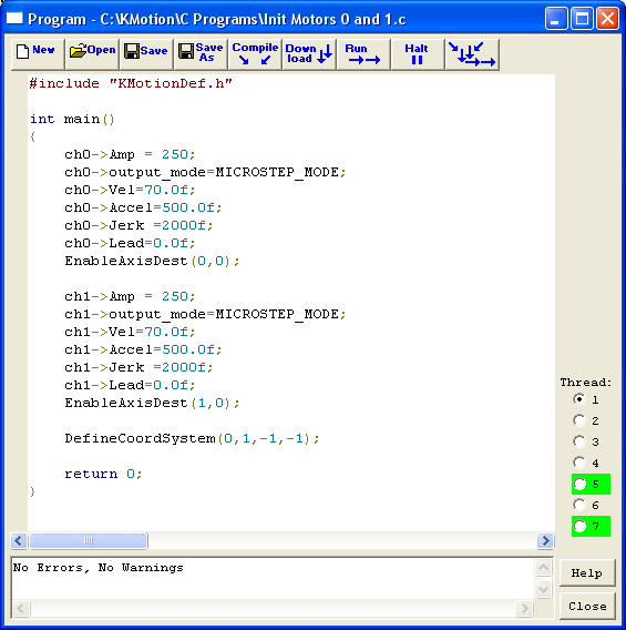

Окно ввода C программ позволяет компилировать, загружать в KFLOP, запускать, ставить выполнение на паузу программы на языке С. Программа С выполняется платой KFLOP, которая имеет контролирует все входа/выхода, движение и прочие различные функции системы KMotion.
Одна из самых мощных функций системы KMotion является возможность компилировать и загружать собственные DSP программы в режиме реального времени. Код DSP работает намного быстрее, чем интерпретируемый код. Цифровой сигнальный процессор TMS320C67x, который является основой системы KMotion имеет аппаратную поддержку 32 битных и 64 битных операций с плавающей точкой. Одновременно могут выполняться до 7 семи потоков (программ). Встроенный компилятор позволяет нажатием одной кнопки сохранить, скомпилировать, загрузить и выполнить программу. После того, как программы разработаны и проверены они могут быть прошиты во флэш память и при необходимости использоваться независимо без подключения компьютера.
Дополнительно реализована подстветка синтаксиса, выпадающий список с подсказками, неограниченное число команд отменить/вернуть изменения в тексте, поиск/замена с помощью регулярных выражений.
Слева перечислены доступные константы и функции.
Дополнительную информация можно посмотреть в заголовочном файле KMotionDef.h. Этот файл должен использоваться во всех программах для получения доступа к структурам системы KMotion.
Заголовочный файл PC-DSP.h отвечает за обмен данными между ПК и KMotion
