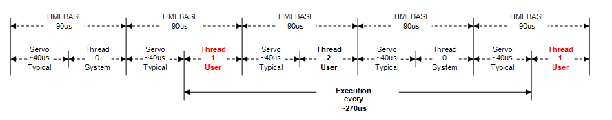

В приведенном выше примере показана диаграмма при активности двух пользовательских потоков (#1 и #2, поток #0 - всегда используется системой).

Период между выполнением каждого пользовательского потока зависит от количества активных потоков пользователя:
Period = (# User Threads + 1) * TIMEBASE
