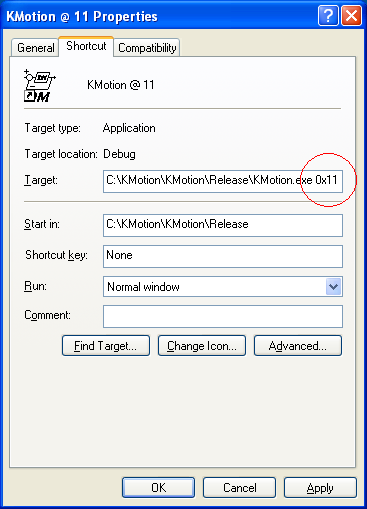

При запуске приложения KMotion можно указать адрес платы для подключения по умолчанию. Ниже показано, как создать ярлык с параметром запуска. Можно создать несколько ярлыков для запуска приложения для работы с разными платами.
