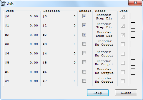

Состояние осей (Axis Screen)
Окно состояния осей отображает следующие параметры:
- Целевая позиция (Dest)
- Текущая позиция (Position)
- Состояние оси (включена/отключена)
- Режим работы с входным сигналом (Input Mode)
- Выходной режим (Output Mode)
- Статус выполнения задания (флажок выставлен, если в текущий момент нет задания на перемещение)
- Диаграмма тока (если датчик тока доступен для этой оси)
Установка или снятие флажка Enable включает/отключает ось без загрузки параметров в KFLOP.
